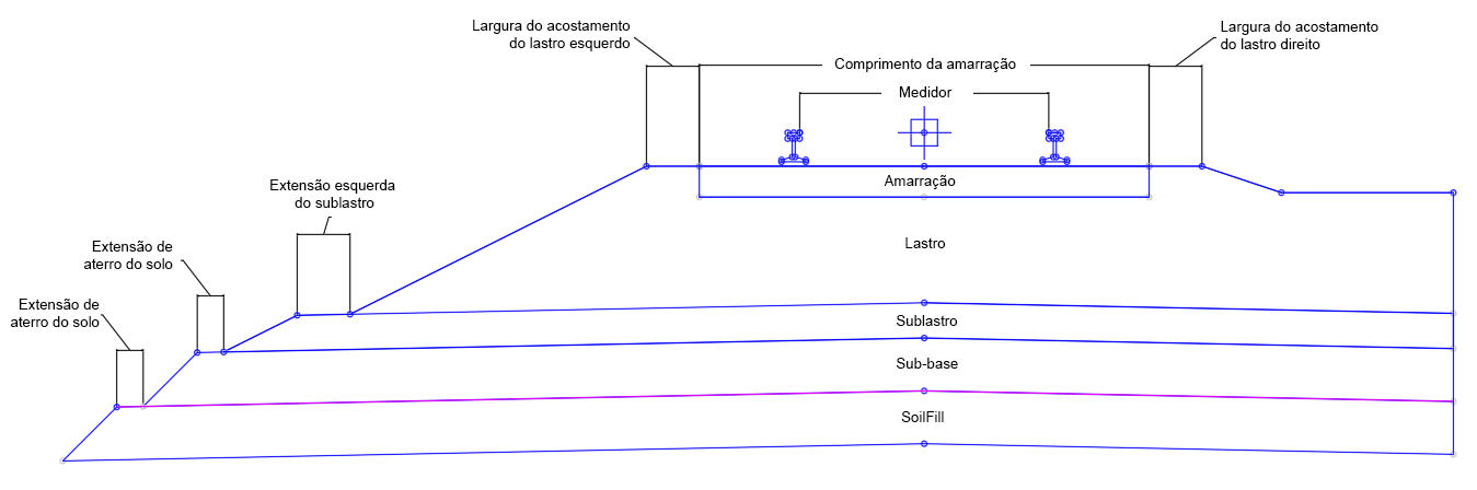

Parâmetros de entrada
Nota: Todas as dimensões estão expressas em metros ou pés, a não ser que indicadas de outra forma. Todas as inclinações estão em forma de trecho sobre elevação (por exemplo, 4 : 1), a não ser que sejam indicadas como um percentual de inclinação, por meio de um sinal "%".
Parâmetro
Descrição
Tipo
Padrão
Medir a superelevação ferroviária em Determina se a diferença de elevação entre as ferrovias acontece entre a linha da bitola (face) de cada ferrovia ou CL de cada ferrovia. Lista de seleção:
  • Linha da bitola para Linha da bitola
  • Ferrovia CL a Ferrovia CL
Superelevação ferroviária padrão A diferença da elevação padrão entre as ferrovias. O valor é positivo quando a ferrovia direita for maior do que o da esquerda e negativo quando a ferrovia direita for inferior a da esquerda. Este valor é aplicado no modo de layout e é útil para observar como a submontagem reage quanto a diferentes valores da superelevação ferroviária. Este valor é substituído pela superelevação ferroviária quando ela estiver presente no alinhamento da linha base. Numérico 0
Profundidade do canal de drenagem Profundidade do canal de drenagem direito a partir do topo do lastro. Numérico, não negativo
0.5 pés
0.1524 m
Medidor Distância entre as faces internas dos trilhos Numérico, não negativo
56.5"
1.435 mm
Largura do início da ferrovia Largura da cabeça da ferrovia. Numérico, não negativo
2.72"
69 mm
Profundidade da ferrovia Profundidade da ferrovia, da parte superior da ferrovia à parte superior da placa de amarração Numérico, não negativo
6.625"
168 mm
Largura base da ferrovia Largura da base da ferrovia Numérico, não negativo
5.5"
140 mm
Espessura da placa de amarração A espessura da placa de amarração que também é a distância desde a parte inferior da ferrovia para a parte superior da amarração. Numérico, não negativo 1"
25 mm
Base da ferrovia para o lastro A distância desde a parte inferior da ferrovia para a parte superior do lastro. Se este valor for igual a espessura da placa de amarração, então parte superior do lastro é alinhado com o topo das amarrações. Numérico, não negativo 1"
25 mm
Comprimento da amarração Comprimento da amarração (também conhecido como dormente). Numérico, não negativo
8.5'
2.59 m
Profundidade da amarração Profundidade da amarração Numérico, não negativo
7"
178 mm
Profundidade mínima do lastro A distância vertical mínima entre a parte inferior da amarração e a parte superior do sublastro. A localização desta distância mínima é alterada em diferentes estágios na superelevação ferroviária. Consulte Comportamento abaixo. Numérico, não negativo 12"
305 mm
Largura de acostamento de lastro (esquerda e direita) A distância desde o final da amarração para o início da inclinação lateral do lastro. Numérico, não negativo 12"
305 mm
Inclinação lateral do lastro (esquerda e direita) A inclinação do lado do material do lastro. A inclinação da parte superior do material do lastro coincide com a inclinação da amarração que resulta da superelevação ferroviária. Inclinação, não negativa 2:1
Profundidade do sublastro A profundidade do material do sublastro Numérico, não negativo 8"
203 mm
Inclinação superior do sublastro (esquerda e direita) A inclinação superior dos lados esquerdo e direito do sublastro com a linha de centro da submontagem como o ponto de articulação. Inclinação, não negativa 40:1
Inclinação lateral do sublastro A inclinação do lado do material do sublastro. Inclinação, não negativa 2:1
Extensão da sub-base Distância da ponta do material de sublastro ao início da inclinação lateral do material de sub-base Numérico, não negativo
0.5 pés
0.15 m
Inclinação da sub-base A inclinação do lado do material da sub-base. Inclinação, não negativa 1:1
Profundidade da sub-base Profundidade do material de sub-base Numérico, não negativo
1 pé
0.30 m
Profundidade de aterro do solo Profundidade do material de aterro do solo Numérico, não negativo
1 pé
0.30 m
Inclinação do aterro do solo A inclinação do lado do material de aterro do solo. Inclinação, não negativa 1:1
Extensão de aterro do solo Distância da ponta do material de sub-base ao início da inclinação lateral do material de aterro do solo Numérico, não negativo
0.5 pés
0.15 m
Omitir ferrovias Impede que os pontos da ferrovia, vínculos e formas sejam desenhados. Sim/Não Não
Omitir amarração Impede que os pontos de amarração, vínculos e formas sejam desenhados. Sim/Não Não
Omitir lastro Impede que os pontos do lastro, vínculos e formas sejam desenhados. Se esta opção estiver definida como Sim, o sublastro também não será desenhado. Sim/Não Não
Omitir sublastro Impede que os pontos do sublastro, vínculos e formas sejam desenhados. Se a opção Omitir lastro for definida como Sim, o sublastro não será desenhado, independentemente dessa configuração. Sim/Não Não
Omitir a sub-base Impede que os pontos de sub-base, vínculos e formas sejam desenhados. Se a opção Omitir lastro ou Omitir sublastro estiver definida como Sim, então o sublastro não será desenhado, a despeito desta configuração. Sim/Não Não
Omitir aterro do solo Impede que os pontos de aterro do solo, vínculos e formas sejam desenhados. Se a opção Omitir lastro, Omitir sublastro ou Omitir sub-base for definida como Sim, então o aterro do solo não será desenhado, a despeito desta configuração. Sim/Não Não

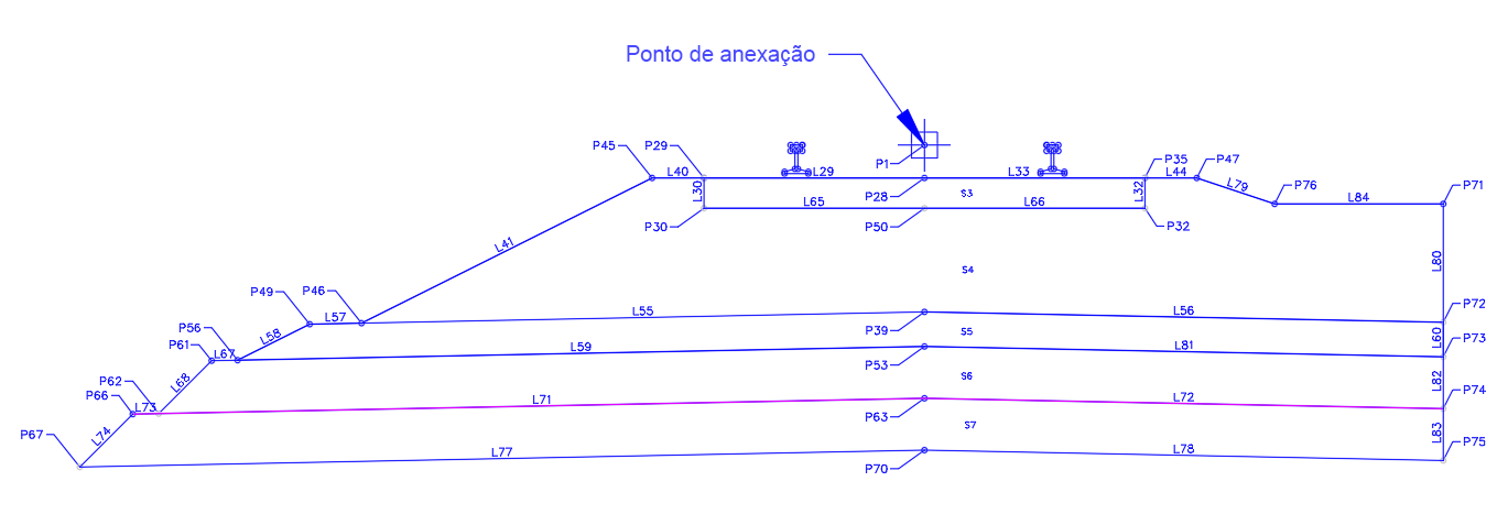

Ponto, vínculo e códigos da forma
A tabela a seguir lista o ponto, o vínculo, e os códigos da forma para esta submontagem que tenha códigos atribuídos à ela. Ponto, vínculo ou códigos da forma para esta submontagem que não possuam códigos atribuídos não estarão incluídos nesta tabela.
Ponto, vínculo ou forma
Código
Descrição
P1, P4-P21 Ferrovia Ferrovia
P2 Cl_Rail Linha de centro da ferrovia
P3 Gauge_Line, Ferrovia Linha da bitola (aresta interna do topo da ferrovia)
P28-P32, P60 Amarração Amarração
P45, P54-P55, P47, P71-P72 Lastro Lastro
P50, P53, P73 Sublastro Sublastro
P63, P65, P74 Sub-base Sub-base
P68-P70, P75 SoilFill SoilFill
L1, L2 Top_Rail, Ferrovia Topo da ferrovia
L3-L28 Ferrovia Ferrovia
L29-L33, L65-66 Amarração Amarração
L40-L41, L44, L55-L56, L79, L88 Lastro Lastro
L57, L60-L62, L80 Sublastro Sublastro
L70-L72, L81 Sub-base Sub-base
L76-L78, L82 SoilFill SoilFill
S1, S2 Ferrovia Ferrovias
S3 Amarração Amarração
S4 Lastro Lastro
S5 Sublastro Sublastro
S6 Sub-base Sub-base
S7 SoilFill SoilFill
