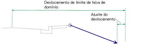

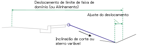

Esta submontagem insere um vínculo de talude, a partir do ponto de anexação até um deslocamento fornecido pelo limite de faixa de domínio em uma superfície alvo.
Você também pode especificar materiais revestidos opcionais para talude e outros vínculos (todos os vínculos, vínculos de talude, somente vínculos de aterro e nenhum).
O ponto de anexação está na borda interna do vínculo do talude.
Nota: todas as dimensões estão expressas em metros ou pés, a não ser que indicadas de outra forma.

Deslocamento de faixa de domínio da linha base |
+/- Deslocamento do limite da faixa de domínio, a partir da linha base. A especificação de um valor positivo para esse parâmetro insere essa submontagem no lado direito de um corredor, ou na linha base de controle. Um valor negativo a insere no lado esquerdo. Para maiores informações, consulte "Inserindo submontagens nos lados direito e esquerdo de um corredor" no capítulo Corredores do Guia de Ajuda do Usuário doAutodesk Civil 3D. |
Numérico |
3.0 m 10.0 pés |
Ajuste do deslocamento |
+/- valor adicionado ao deslocamento limite da linha. Um valor de ajuste negativo move o ponto de talude para dentro do limite da linha; um valor positivo o move para fora desta linha. |
Numérico |
0.0 |

O deslocamento do talude é calculado como o deslocamento ROW limite mais ou menos o ajuste de deslocamento. Um vínculo de talude é inserido, a partir do ponto de anexação até o deslocamento calculado na superfície alvo.

No modo de layout, esta submontagem exibe um vínculo estendido para fora em uma inclinação -4: 1, até o deslocamento da faixa de domínio, mais ou menos o ajuste de deslocamento. O vínculo do talude termina com uma ponta de seta apontando para fora.
