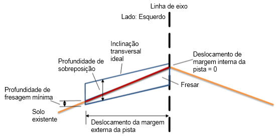

| Profundidade de sobreposição
Profundidade da camada de sobreposição.
Numérico
0.300 m

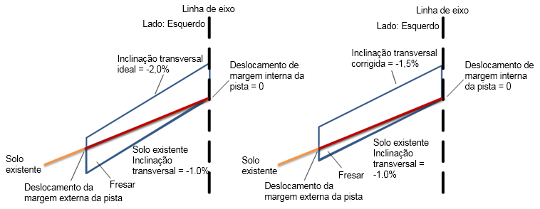

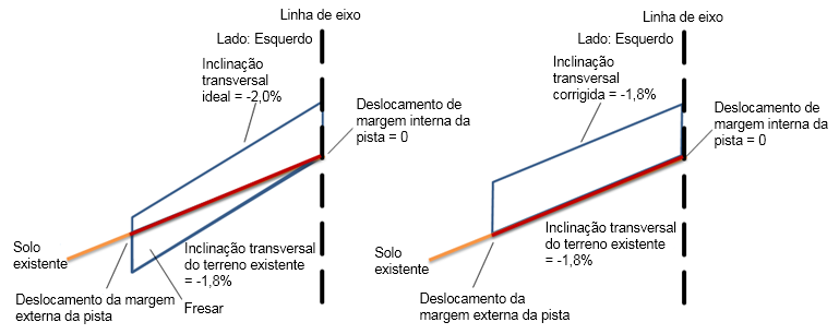

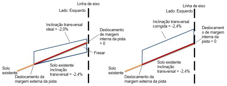

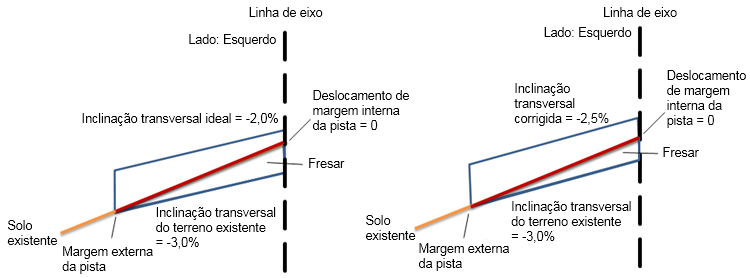

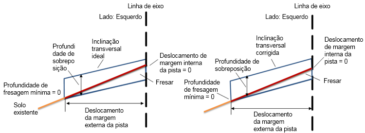

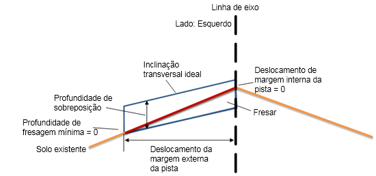

| Opções de inclinações de sobreposição
Especifica opções de inclinação de sobreposição.
Dica: Flap é um termo usado para descrever como é calculada a Inclinação transversal corrigida de uma sobreposição em uma submontagem de reabilitação. Os resultados do flap são diferentes com relação à tolerância de inclinação e à diferença de inclinação entre a inclinação transversal do solo existente e a inclinação transversal ideal. Se a diferença de inclinação for inferior à tolerância de inclinação da submontagem, o caso de uso estará "dentro da tolerância". Se a diferença de inclinação for superior à tolerância de inclinação para a submontagem, o caso de uso estará "fora da tolerância".
Nota: A tolerância de inclinação é um valor absoluto. Portanto, para uma diferença de inclinação de 0.4% ou -0.4%, o valor absoluto é de 0.4%. Se a tolerância de inclinação for 0.5%, a diferença de tolerância absoluta 0.4% será considerada dentro da tolerância.
- Definido pelo usuário com flap
O flap especifica como a inclinação transversal corrigida será calculada com relação à tolerância de inclinação da submontagem.
- Definido pelo usuário sem flap
- Superelevação da pista externa/interna
A Superelevação externa ou interna substituirá a Inclinação transversal ideal. Os valores de inclinação transversal corrigida da camada de sobreposição serão definidos de acordo com a tabela de superelevação da seção, e não de acordo com inclinação transversal ideal.
Nota: Se a Superelevação externa/interna for escolhida, mas o alinhamento do corredor de reabilitação não tiver uma tabela de superelevação definida, a Inclinação transversal ideal será usada em seu lugar.
Dentro da tolerância:
Fora da tolerância:
- Coincidir com inclinação
O valor definido para a inclinação transversal corrigida é sempre igual ao valor definido para a inclinação do solo existente.
- Usar Inclinação transversal ideal
O valor definido para a inclinação transversal corrigida é sempre igual ao valor definido para a inclinação transversal ideal.

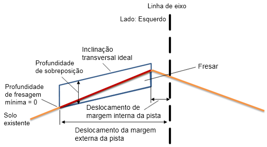

Profundidade mínima da fresagem
A profundidade mínima da fresagem entre a parte inferior da camada de fresagem e a parte inferior da camada do solo existente.
Numérico
0.300 m
