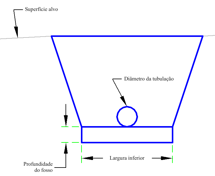

A submontagem PipeTrenchAdjustDiameter com uma única tubulação em uma valeta que permite o cálculo da base da fosso e o aterro granular.
A profundidade irá variar na seção de aterro granular; as outras serão uma constante. Todas as profundidades, larguras e diâmetros serão alteradas de valeta a valeta. A profundidade da valeta irá variar ao longo do alinhamento, já que ela é medida a partir da parte inferior da valeta para a superfície de destino. Os lados da escavação serão verticais para profundidades com menos de 12' (3.5 m) e inclinados em 300% para profundidades maiores do essa. O perfil irá seguir o centro da tubulação.

A elevação da parte inferior da valeta é calculada como a elevação da linha de nivelamento do perfil menos a metade do diâmetro da tubulação mais a profundidade do fosso. O vínculo do fosso horizontal é colocado na profundidade simetricamente acima do deslocamento do ponto de anexação naquela elevação. Se a profundidade da valeta for menor que 12' (3,5 m), os lados da valeta são verticais. Sobre esta profundidade, a valeta tem 300% inclinações laterais. Em ambos os casos os taludes laterais se estendem para cima até a superfície existente.

Diagrama de codificação
