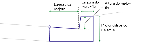

A submontagem cria o formato para um meio-fio e sarjeta simples, com o ponto de anexação no (a) bordo interior da sarjeta (ou borda) ou (b) a traseira do meio-fio. A face do meio-fio é determinada com uma largura pequena e constante para torná-la não vertical.
Operação do modo de layout
No modo do layout, esta submontagem desenha o formato de meio-fio e sarjeta conforme especificado pelos valores de parâmetro de entrada.

P1
Flange
Flange de sarjeta
P2
Flowline_Gutter
Linha de fluxo da sarjeta
P3
TopCurb
Parte mais alta do meio-fio
P4
BackCurb
Traseira de meio-fio
L1, L2, L3
Parte mais alta, meio-fio
Vínculos do meio-fio na declividade final
L4
Referência
S1
Meio-fio
Diagrama de codificação
