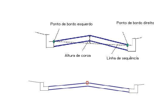

OverlayCrownBetweenEdges
Esta submontagem cria uma Rodovia Coroada simples entre dois pontos do bordo do pavimento.
Para utilizar esta submontagem, você deve ter os alinhamentos separados definindo as bordas esquerda e direita. Elevações nestes pontos podem vir de superfícies ou perfis. Além disso, se o componente que define as bordas (por exemplo, meio-fio e sarjeta) também for um componente de reabilitação, então elas poderiam ser aprovadas como pontos marcados, transferindo, assim, informações de deslocamento e de elevação.
Anexação
O ponto de anexação é (próximo) ao ponto de coroamento da submontagem. Isto é normalmente no ponto da linha base da montagem. Enquanto estiver no modo de layout, este ponto coincidirá com o ponto de coroamento, no estado do corredor o ponto do perfil da declividade final (ou ponto do marcador da linha base) talvez não seja o mesmo que o ponto de coroamento, já que seu deslocamento e elevação são calculados pela margem dos dados do pavimento.

No modo de layout, essa submontagem insere uma pistas em cada lado do ponto de vínculo. O primeiro de dois pontos da margem será localizado com base nos deslocamentos esquerdo/direito. Estas elevações de ponto esquerdo e direito são calculadas (no modo de layout) ao subtrair a altura do coroamento da ordenada do ponto de anexação. A seguir, o “Ponto de coroamento" é localizado na metade do caminho entre esses dois pontos. No entanto, uma vez que os padrões programáticos são os mesmos para a esquerda e para a direita, por padrão, o ponto de coroamento corresponderá com ponto de marcação da linha base. As inclinações da pista no modo layout são iguais ao valor de “% mínima de inclinação". A espessura do pavimento será igual à profundidade mínima de sobreposição.

Diagrama de codificação
