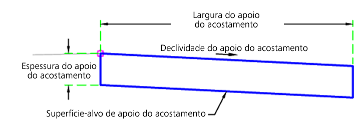

A submontagem ShoulderBacking insere vínculos e formas para criar uma forma para representar o apoio do acostamento.
O ponto de anexação fica na aresta interna do apoio do acostamento. Este componente pode ser anexado à esquerda ou à direita.
Parâmetro |
Descrição |
Tipo |
Padrão |
| Lado | Especifica em qual lado a submontagem deve ser colocada. | Esquerdo/Direito | Direita |
| Largura do apoio do acostamento | Largura do apoio do acostamento | Numérico, positivo |
2 pés 0,6 m |
| Declividade do apoio do acostamento | Declividade do apoio do acostamento | Numérico | -5% |
| Espessura do apoio do acostamento | Espessura do apoio do acostamento | Numérico, positivo |
0,25 pés 0,08m |

O ponto inicial é definido no ponto de anexação. As partes laterais e superiores do acostamento inicial são construídas com base nos parâmetros de entrada. As elevações de ponto internas e externas inferiores são verificadas em relação à superfície-alvo para determinar se o ponto está na condição de corte ou aterro. Se ambos estiverem no local, o vínculo inferior será criado em uma declividade correspondente do vínculo superior.
Se no aterro, a parte inferior do apoio do acostamento será estendida até a superfície-alvo.
No modo de layout, esta submontagem desenha o apoio do acostamento utilizando os parâmetros de entrada.
