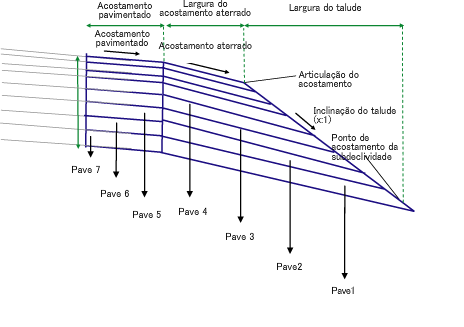

Essa submontagem insere um acostamento pavimentado e um aterrado (não pavimentado ou cascalho) com todos as camadas de pavimento, base e sub-base estendidas até o ponto de declividade do acostamento.
O ponto de anexação está no início do primeiro vínculo. Esta submontagem é sensível à direção em que é inserida. Larguras positivas aumentam o deslocamento a partir do ponto de anexação na direção inserida.
Nota: todas as cotas estão expressas em metros ou pés, a não ser que indicadas de outra forma. Todas as inclinações estão em forma de trecho sobre elevação (por exemplo, 4 : 1), a não ser que sejam indicadas como um percentual de inclinação, por meio de um sinal “%”.

O acostamento é inserido utilizando os parâmetros de largura e profundidade fornecidos. A inclinação da superfície de subdeclividade também pode ser definida usando uma referência de parâmetro que define a inclinação igual a superfície de subdeclividade uma pista adjacente. Você também pode inserir uma inclinação fixa, se desejado. As inclinações de todas as superfícies base seguem a inclinação da superfície de subdeclividade. Quando um alinhamento é usado para definir a largura para o ponto de acostamento com subdeclividade, o parâmetro Inclinação lateral do acostamento é ignorado. As submontagens do acostamento se vincula com as camadas do pavimento (mesmo se as arestas externas das camadas do pavimento são estendidas).
No modo de layout, esta submontagem exibe os vínculos definidos pelos parâmetros de entrada.
