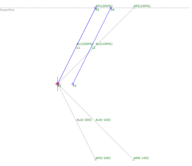

Utilize as funções de API para obter os valores de parâmetro de outros elementos de geometria.
Para ver exemplos das funções de API, abra o seguinte arquivo de amostra PKT:
API Function Examples.pkt
A tabela a seguir explica cada uma das funções de API que são utilizadas neste exemplo.
| Elemento | Função API | Descrição |
| Decisão de corte ou preenchimento | AP10.Y < P1.Y | Verifica se o valor Y de AP10 é menor do que o valor Y de P1:
| Decisão de preenchimento | P1.DistanceToSurface(Surface) > 2 | Verifica se a distância entre P1 e a superfície é maior do que 2:
| Decisão de corte | P1.DistanceToSurface(Surface) > -2 | Verifica se a distância entre P1 e a superfície é maior que -2:
| Inclinação P4 | L1.Slope | Aplica a inclinação que é calculada para L1. |
| P4 Delta Y | P2.Y - P3.Y | Aplica um valor Y é que é relativo para a distância vertical a partir do ponto anterior (P3). |
