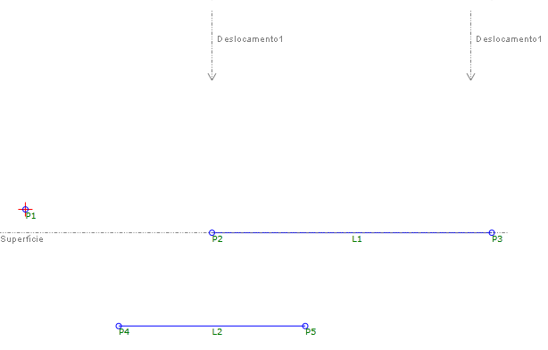

Para ver exemplos de como este elemento de geometria é usado, abra o seguinte arquivo de amostra PKT:
Surface Link Example.pkt
O exemplo PKT contém dois exemplos de vínculo de superfície. Cada vínculo de superfície é definido por uma superfície alvo e deslocamentos. No diagrama, cada exemplo é construído em uma sequência separada. Para rever os parâmetros, selecione o vínculo da superfície no diagrama e, a seguir, verifique a seção Propriedades da geometria do painel Propriedades.
Há dois exemplos no arquivo PKT.
