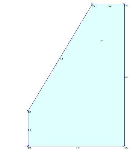

Exemplo
Para ver um exemplo de como este elemento de geometria é usado, abra o seguinte arquivo de amostra PKT:
Define Variable Example.pkt
Este exemplo mostra uma meio-fio simples.
- A
variável Altura é definida como 5.
- A
variável Largura é definida como 3.
- P2 é desenhado do P1 no valor Delta Y da Altura dividida por 3.
- P3 é desenhado do P2 no valor Delta X da Largura e um valor Delta Y da Altura.
- P4 é desenhado do P3 no valor Delta X da largura dividida por 2.
- P5 é desenhado do P4 no valor negativo Delta Y da Altura, mais o valor Y negativo de P2.
- A forma é fechada com L5, e uma forma é adicionada.
