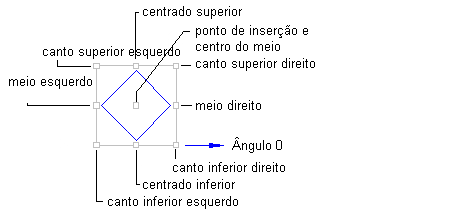

Especifica a localização no Componente de Âncora onde o componente de bloco está anexado. Pontos de anexação são calculados com base em um retângulo que circunda o bloco, o tamanho é determinado incluindo o valor de folga especificado na categoria de bordo. A ilustração a seguir mostra um bloco de pontos de anexação:
