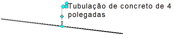

Utilize a alça quadrada nas legendas de linha, arco e polilinha para arrastar a legenda da entidade. Utilize a alça em formato de diamante para deslizar a legenda ao longo da entidade. Se você deslizar uma legenda ao longo de uma polilinha de um tipo de segmento para outro (como uma linha para uma curva), o estilo de legenda é alterado.
Para mover as legendas de linha, arco ou polilinha para longe da entidade
- Clique em uma legenda para ser movida e selecione a
 alça.
- Mova a legenda para a nova localização. É criada uma chamada de detalhe e a legenda é exibida usando as configurações do Estado arrastado definidas no estilo da legenda. Uma
 alça também é exibido na legenda.
 Nota:  Se nenhum vértice de linha de chamada de detalhe adicional foi adicionada, clique na armazenamento com alça
 para alterar uma legenda arrastada para seu estado não arrastado. Se existirem várias linhas de chamada de detalhe, clique na alça
 uma vez para restaurar a chamada de detalhe para seu estado original. Clique na alça
 duas vezes para restaurar uma legenda arrastada para seu estado antes de ser arrastada.
Para mover as legendas de linha, arco ou polilinha ao longo da entidade
- Clique em uma legenda para movê-la e selecione a alça em formato de diamante.
- Deslize a legenda ao longo da entidade.
