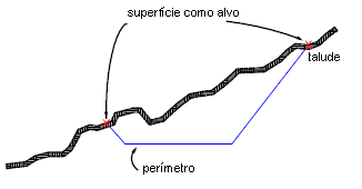

	 Superfície: especifica que as linhas de projeção do nivelamento serão estendidas do perímetro até que elas coincidam em uma superfície. Será exibida uma solicitação para selecionar uma superfície alvo ao criar um nivelamento que utilize estes critérios.
Superfície como alvo de nivelamento (gráfico de seção)

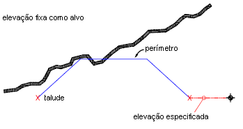

	 Elevação: especifica que as linhas de projeção do nivelamento serão estendidas do perímetro até que elas alcancem uma elevação especificada. Insira um número positivo ou negativo no campo Elevação.
Elevação como alvo de nivelamento (gráfico de seção)

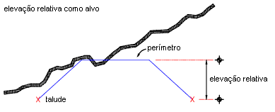

	 Elevação relativa: especifica que as linhas de projeção do nivelamento serão estendidas do perímetro até que elas alcancem uma elevação (profundidade ou altura) relativa ao perímetro. Insira um número positivo ou negativo no campo Elevação relativa.
Elevação relativa como alvo de nivelamento (gráfico de seção)

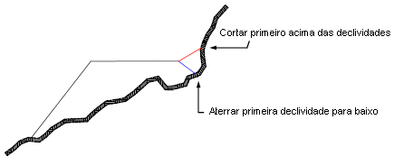

Ordem de pesquisa
Especifica se deve pesquisar primeiro inclinações de corte ou aterro em casos onde ambos funcionariam. Por exemplo, onde a superfície alvo tem uma inclinação íngreme, ambas inclinações de corte e aterro podem efetuar a intersecção com a superfície.
	 Cortar primeiro: cria o nivelamento tentando nivelar acima do perímetro. Se não há nenhuma solução for encontrada, ele irá nivelar para baixo.
	 Aterrar primeiro: cria o nivelamento tentando nivelar abaixo do perímetro. Se não há nenhuma solução for encontrado, ele irá nivelar acima.
Diferentes resultados foram baseados nas configurações Cortar primeiro e Aterrar primeira (gráfico de seção)

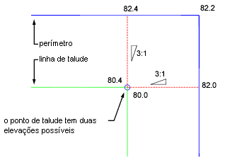

Sobreposição de canto interno

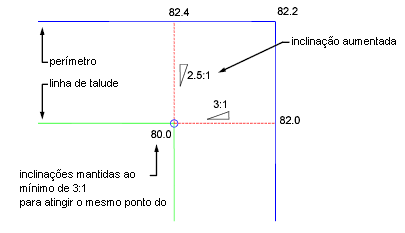

 Especifica como as projeções de canto interno projeções são limpas quando o canto do perímetro canto tem diferentes elevações. Esta situação resulta em duas possíveis elevações de ponto de talude. Você pode escolher calcular a média das inclinações para atingir o mesmo ponto ou aumentar ou diminuir uma das inclinações.
Conflito de elevação de canto (vista da planta)

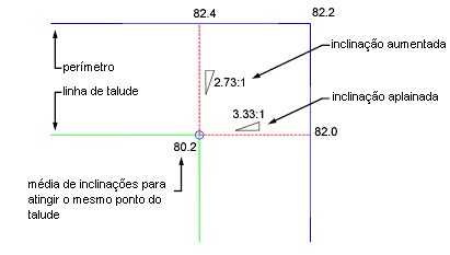

	 Utilizar inclinação média: calcula a médias das inclinações para atingir mesmo ponto de talude.

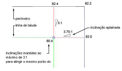

	 Mantenha a inclinação como máxima: mantém a declividade ou inclinação especificada como o máximo e aplaina a inclinação projetada a partir do perímetro em um lado.
	 Mantenha a inclinação como mínima: mantém a declividade ou inclinação especificada como mínima e eleva a inclinação projetada a partir do perímetro em um lado.
