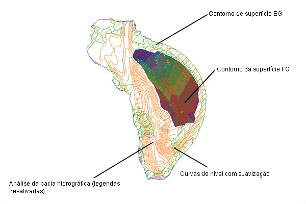

Exibindo limites da superfície, curva de nível, e análise de elevação

Você pode definir diferentes conjuntos de curvas de nível, por exemplo, para diferentes intervalos. A suavização é fornecida para o objeto de superfície como um todo, que fornece melhores resultados do que simplesmente suavizar as curvas de nível. No Autodesk Civil 3D, o processo de construção para superfícies é incremental. Quando os dados são adicionados ou corrigidos, a superfície é atualizada. Cada superfície tem uma lista de definições. A lista contém todas as operações executadas na superfície. Ao ativar e desativar as operações, é possível retornar uma superfície para um estado anterior ou modificar para suporte a diferentes tipos de análise.
