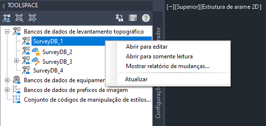

Para revisar status de bloqueio do banco de dados de levantamento topográfico da nuvem
Quando você abrir um banco de dados de levantamento topográfico no ACC para edição, ele poderá estar bloqueado. Este status pode ser determinado na Coleção de bancos de dados de levantamento topográfico.
- No Toolspace, na guia Levantamento topográfico, expanda a coleção Bancos de dados de levantamento topográfico.
- O ícone de banco de dados bloqueado
será exibido junto a qualquer banco de dados de levantamento topográfico bloqueado. Este status é mostrado para qualquer pessoa conectada a este banco de dados.
- Coloque o cursor sobre o ícone para visualizar a parte interessada que bloqueou o banco de dados e o registro de data/hora em que ele foi bloqueado. Você ainda pode usar os dados em um estado de somente leitura. Clique com o botão direito do mouse no banco de dados de levantamento topográfico e selecione Abrir arquivo somente leitura.
Para abrir um banco de dados de nuvem para edição
- Clique com o botão direito do mouse no banco de dados a ser editado.
- Selecione Abrir para edição.
