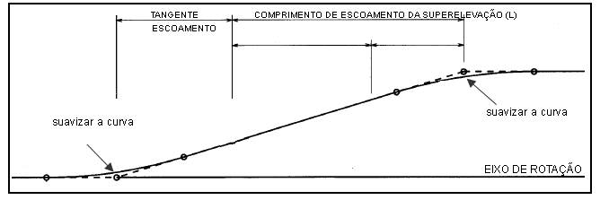

Selecione a caixa de verificação para ativar o campo comprimento da curva.
Insira um valor de comprimento que seja maior que zero. Este valor é exibido na coluna suavização de curva do Editor de malha tabular. Uma curva suave também é exibida na faixa de superelevação e visualização apropriada de superelevação na parte crítica da estaca.
A ilustração a seguir mostra um exemplo de resultados ao aplicar suavização de curva.
