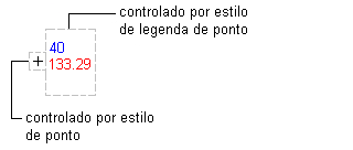

O estilo do ponto e o estilo da legenda de ponto controlam a aparência básica de um símbolo e legenda de ponto em um desenho.
O estilo do ponto determina a aparência do símbolo do ponto, e o estilo da legenda do ponto determina como o ponto será legendado:
