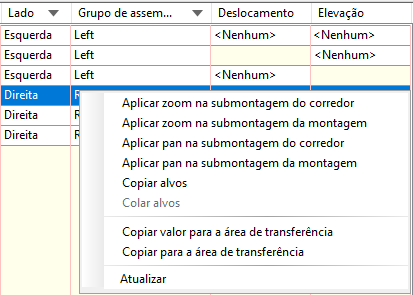

Menu de contexto
Você pode usar os comandos do menu de contexto para copiar alvos de uma submontagem e colá-los em outras submontagens, e para aplicar zoom e pan em submontagens.
