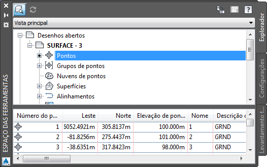

As árvores do Toolspace exibem itens em uma estrutura hierárquica. Qualquer item que pode conter outros itens abaixo dela na árvore é uma Coleção. O símbolo exibido no nó da árvore, situado mais à esquerda de cada nome de coleção, fornece informações sobre a exibição dos itens na coleção:

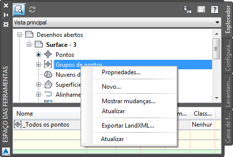

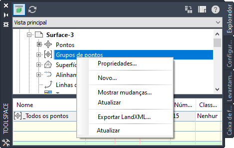

Exibir um menu de contexto para qualquer coleção ou item na árvore ao clicar com o botão direito do mouse no item. O menu contém comandos que se aplicam ao item selecionado na árvore.

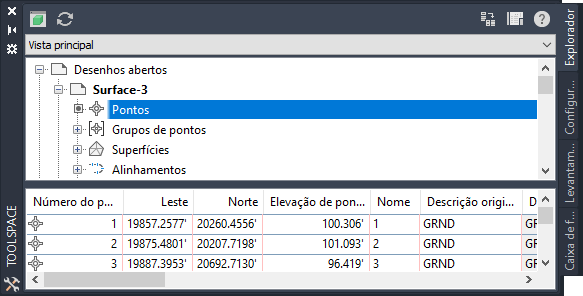

	 Quando você selecionar itens na árvore, as informações adicionais podem ser exibidas em uma vista de item, que é mostrada em um painel ao lado ou abaixo da árvore. Você pode ajustar o tamanho da vista de item ao mover a barra que separa a vista de item da árvore.
Uma vista de item é uma das seguintes opções, dependendo do item selecionado:
Para obter mais informações, consulte Sobre a vista de item Toolspace.
