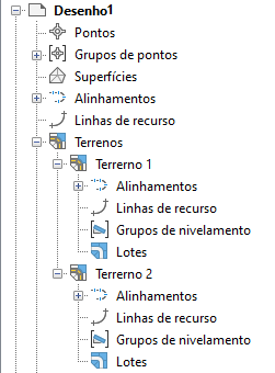

Utilize a árvore Prospector para acessar a coleção Terrenos, que pode conter uma ou mais coleções de topologia de terreno.
Cada coleção de topologia de terreno contém coleções para alinhamentos, nivelamentos e lotes:
Nota: Você pode atribuir nomes às coleções de topologia de terreno, mas a coleção Terrenos não pode ser renomeada.
Alinhamentos podem ser atribuídos à coleção Alinhamento dentro de uma coleção de topologia ou coleção Alinhamentos de nível superior. Quando colocado na coleção Alinhamento da coleção de topologia, um alinhamento subdivide os lotes que ele cruza e cria novos lotes se ele formar regiões fechadas. Alinhamentos que são colocados na coleção Alinhamentos de nível superior não interagem com lotes ou quaisquer outros objetos em qualquer terreno.
Expanda o nó da coleção Terrenos para exibir os terrenos da coleção. Os nomes de terreno com seus respectivos valores de área e perímetro são exibidos na vista da lista da guia Prospector.
Acesse todas as funcionalidades relacionadas a terrenos clicando na coleção Terrenos e a coleção de topologia de terreno nomeada (por exemplo, Terreno 1 ou Terreno 2) na árvore Prospector.
