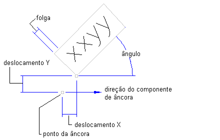

Especifica o local no componente de texto que está fixado ao ponto de âncora. Os pontos de Fixação são calculados com base em um retângulo que abrange o texto, tamanho que é determinado pela inclusão do valor do Intervalo especificado na categoria Borda. A ilustração a seguir mostra pontos de fixação de texto:
Especifica a distância de deslocamento entre o ponto de conexão e o ponto de âncora na direção X (direção do ângulo zero).
A direção de X é determinada pelo objeto ao qual o componente de texto está ancorado. Se o componente de texto estiver ancorado ao ponto de inserção da legenda, então a direção de X é determinada em relação às seguintes configurações Referência de orientação na guia Geral:
Especifica a distância de deslocamento entre o ponto de conexão e o ponto de âncora na direção Y, que é de 90 graus no sentido anti-horário para a direção X.
