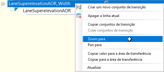

 Mover para cima/Mover para baixoUtilize a tabela de dados para inserir e editar os dados para as transições.
É possível clicar com o botão direito do mouse em uma transição ou em um conjunto de transições para acessar os comandos no menu de contexto.
Para adicionar um comentário para um conjunto de transição, clique na área Comentário na linha do conjunto de transição e insira o comentário.
Para bloquear um conjunto de transição, passe o cursor sobre a coluna Parâmetro na linha do conjunto de transição para exibir o ícone de cadeado e clique nele para bloquear o conjunto de transição.

As submontagens que são selecionadas pelo nome de classe .NET são marcadas com um triângulo azul na vista panorama Transições de corredor.
