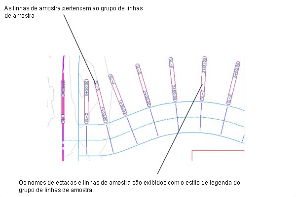

Linhas de amostra cruzadas um alinhamento com uma distância especificada para a esquerda e para a direita. Normalmente, linhas de amostra são criadas em estacas determinadas ao longo de um alinhamento horizontal.
Ao criar linhas de amostra ao longo de um alinhamento, objetos de seção também criados para um conjunto específico de superfícies propostas existentes, modelos de corredor ou redes de tubulação. Cada estilo padrão da linha de amostra e objeto de amostra são especificados através de um grupo de linhas de amostra. Outros objetos de amostra podem ser adicionados ao grupo de linhas de amostra após as linhas de amostra terem sido criadas. Para plotar as seções no desenho, crie diferentes vistas de seção ou vistas com várias seções.
Como a geometria da linha de amostra controla onde as superfícies são amostradas para criar objetos de seção, as linhas de amostra são o principal do objeto da seção.
A ilustração a seguir exibe linhas de amostra.

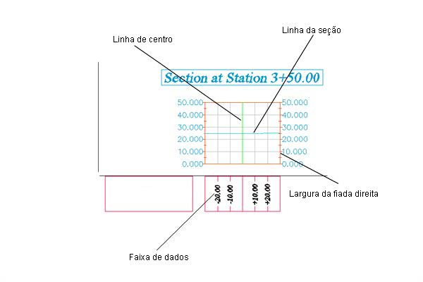

Para exibir seções em um desenho, crie gráficos de seção. Crie uma ou mais gráficos de seção ao longo de uma linha de amostra para representar graficamente os objetos de seção no local ao longo de um alinhamento. Portanto, cada seção e gráfico de seção são secundários de uma linha de amostra. Cada linha de amostra é associada com um grupo de linhas de amostra, que por sua vez é associado com um alinhamento.
A ilustração a seguir mostra um gráfico de seção.
O objeto de gráfico da seção exibe dados seccionais (terreno existente e terreno acabado/projetado) ao longo de uma linha de amostra, em qualquer estaca fornecida ao longo de um alinhamento horizontal. Um gráfico da seção mostra uma seção criada a partir de uma superfície (TIN ou corredor), um corredor (que é uma montagem em uma estaca especificada) ou uma rede de tubulação. As faixas também podem ser exibidas abaixo ou acima do gráfico da seção
Um gráfico da seção, que é muito similar a um gráfico do perfil longitudinal, é essencialmente uma malha ou gráfico com características específicas que são controladas por um estilo de gráfico da seção. Gráficos da seção que se relacionam a uma linha de amostra são armazenados na árvore Prospector no Toolspace abaixo dessa linha de amostra. Gráficos da seção individuais são acessíveis no Toolspace utilizando a vista do item. Se você excluir um gráfico da seção no desenho, gráficos da seção sob esta linha de amostra também serão excluídos.
