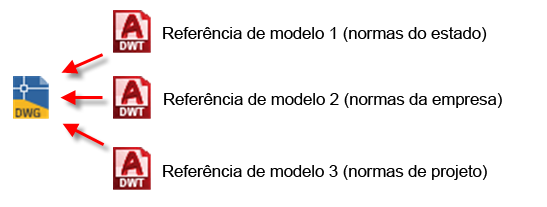

Você pode ter vários templates de referência anexados a um desenho. Por exemplo, você pode ter templates para o estado, a empresa e para as normas de projeto:
Quando tiver anexado mais de um template a um desenho, você será alertado quando a componentes duplicados nos templates para que possa decidir como resolvê-los. Você pode alterar a ordem de prioridade do template ou escolher fazer referência a um componente de um template de menor prioridade.
