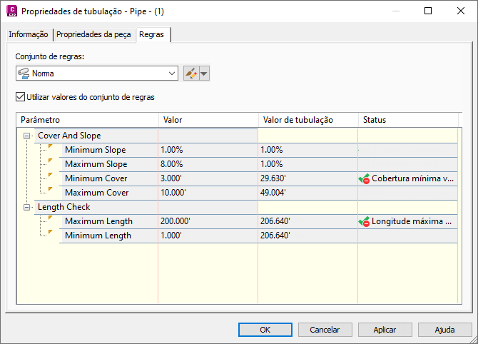

A ilustração a seguir é um exemplo da guia Regras em uma tubulação em um desenho. Neste exemplo, as propriedades de Cobertura mínima e Comprimento máximo para essa tubulação exibem o texto descritivo de violação de regra
 na coluna Valor da tubulação, já que violam os critérios de projeto especificados na coluna Valor. Observe o texto descritivo de violação de regra exibido na coluna Status.
