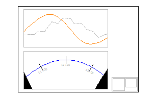

A área de máscara da linha de articulação de folhas é a área que existe entre a parte externa de uma linha de articulação de folhas e a borda interna ou limite da moldura da vista. Na guia Exibir da caixa de diálogo do Estilo de linha de articulação de folhas, há uma opção para definir o padrão de hachura para esta área de máscara de linha de articulação de folhas.
A máscara é exibida no espaço do papel na área entre o exterior de uma linha de articulação de folhas e o limite interno da moldura da vista, indicada pelo áreas escuras sombreadas na seguinte ilustração:
