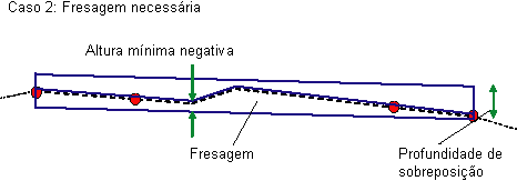

O corredor do qual este relatório foi gerado deve ter sido criado utilizando um das submontagens de fresagem. O Autodesk Civil 3D examina o corredor para estacas nas quais ocorre fresagem, a largura de fresagem através do corredor e a área de fresagem, que é a área abaixo da superfície de solo existente e acima da sobreposição da submontagem.

A área entre as sucessivas linhas de amostra e os deslocamentos da esquerda e da direita são utilizadas no cálculo de área de fresagem. Se a diferença na largura entre os deslocamentos é menor do que o valor de tolerância, então a área não será incluída no relatório.
Especifica a diferença na espessura que deve existir entre as sucessivas linhas de amostra para que a área de fresagem para seja incluída no relatório.
