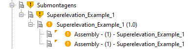

Quando um caminho para um arquivo PKT de submontagem precisa ser atualizado, símbolos e dicas de ferramentas são exibidos nos itens na árvore Prospector como notificação.
