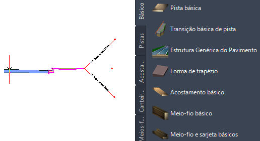

Montagem de rodovia (à esquerda), com submontagens mostradas em uma paleta de ferramentas (à direita)

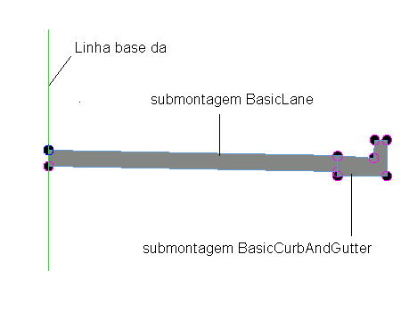

A ilustração a seguir mostra um objeto de montagem simples que representa um lado (pista) de uma estrada de duas pistas. Objetos de submontagem nomeados BasicLane e BasicCurbAndGutter foram adicionados a um alinhamento de linha base, formando uma única pista de rolamento com meio-fio e sarjeta.
