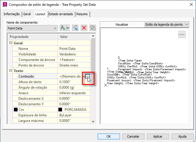

  - Abra o Compositor de estilo de legenda ao criar ou editar um estilo de legenda para o objeto.
- Na caixa de diálogo Componente de estilo de legenda, clique na guia Layout.
- Selecione um componente existente em Nome do componente, ou adicione um novo componente para o texto da legenda.
- Em Texto clique na coluna Valor para Conteúdo e, a seguir, clique em

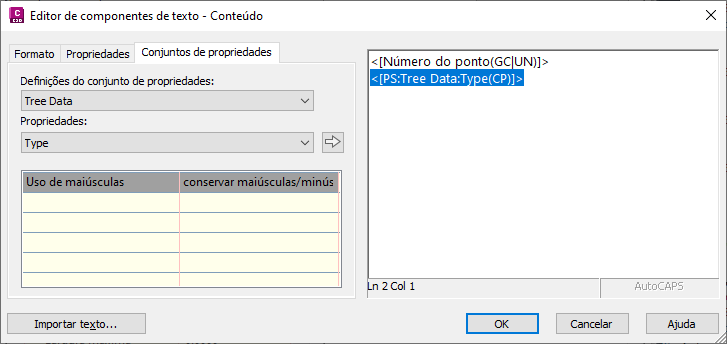

- Na caixa de diálogo Editor do componente de texto, clique na guia Conjuntos de propriedades.
Nota:
		  A guia Conjuntos de propriedade não irá aparecer no Editor de componentes de texto se não houver nenhum conjunto de propriedades aplicado para o tipo de objeto relevante.
- Selecione a definição do conjunto de propriedades para utilizar e a propriedade que deseja inserir.
- Clique em
 para inserir a propriedade na janela de texto. No exemplo a seguir, a propriedade Tipo foi adicionada ao estilo de legenda após o número do ponto.

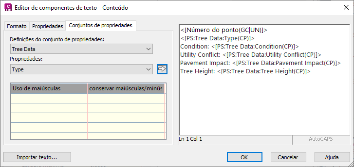

- Após adicionar cada propriedade na janela de texto, clique na janela e pressione Enter para inserir um retorno de parágrafo.
- Adicionar texto estático como necessário na janela Editor de componentes de texto, tal como "Condição" ou "Altura da árvore".
Para fazer isso, clique na janela Editor de componente de texto e insira o texto diretamente.
- Clique em OK.
