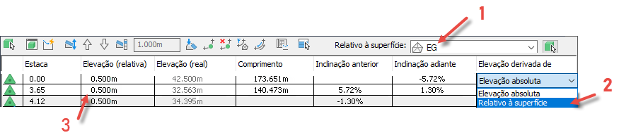

Se a linha de recurso não foi originalmente criada relativa à uma superfície, depois de selecionar uma superfície nessa lista, utilize a lista suspensa de seleção da Elevação derivada de para selecionar Relativo à superfície para os pontos da linha de recurso que serão relativos à superfície. Você também pode inserir uma elevação na coluna Elevação (relativa) para deslocar os pontos acima ou abaixo da superfície.
A seleção de uma superfície e a configuração de pontos em relação à superfície tem os seguintes efeitos, dependendo de como a linha de recurso foi criada inicialmente:
Por exemplo, a linha de recurso a seguir foi criada a 0.500 m em relação à superfície EG.
Se a superfície for alterada para Primeira rua, os valores na coluna Elevação (relativa) são aplicados agora às elevações da superfície Primeira rua para ter como resultado as novas elevações na coluna Elevação (real).
Por exemplo, a linha de recurso a seguir foi criada com o primeiro ponto a uma elevação fixa de 10.000 m e o próximo ponto a uma declividade de 2.00%. Não é relativo à superfície.
Se for alterado para ser relativo à superfície EG, a elevação real permanece a mesma e a coluna Elevação (relativa) mostra a diferença de elevação entre a linha de recurso e a superfície.
