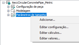

- Na janela do Navegador de família de peças, clique com o botão direito do mouse no nó Parâmetros de tamanho e clique em Editar os valores.

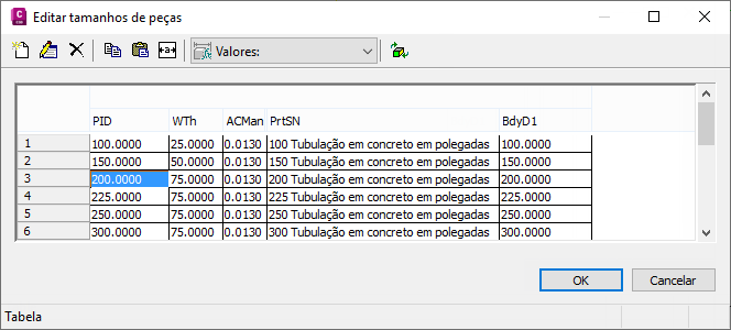

- Na caixa de diálogo Editar tamanhos de peças, encontre os valores do parâmetro (propriedade) que você deseja editar.
- Edite os valores como abaixo descrito:
Valores de tubulação
- Para alterar os valores para os tamanhos de tubulação, selecione a linha e célula de tamanho. Clique duas vezes para editar.
- Para excluir uma linha de tamanho, selecione a linha e clique no botão Excluir
 na caixa de diálogo Editar tamanhos de peças.
- Para excluir uma linha de tamanho, selecione a linha mais próxima e clique no botão Novo
 na caixa de diálogo Editar tamanhos de peças e, a seguir, edite os valores na nova linha.
 Valores de estrutura
- Para editar os valores da lista para tamanhos de estrutura, selecione a célula e clique no botão Novo
- Após ter completado a edição dos tamanhos, clique em OK na caixa de diálogo Editar tamanhos de peças.

- Na janela Família de peças, clique com o botão direito do mouse no nó Parâmetros de tamanho e clique em Editar os valores.
- Na caixa de diálogo Editar tamanhos de peças, clique no botão Dimensionar automático texto da coluna e então localize o valor do Diâmetro interno da tubulação (PID) e o valor da Espessura da parede (WTh).
- Selecione qualquer linha na tabela e clique no botão Novo
 na caixa de diálogo Editar tamanhos de peças. A linha selecionada é copiada para a tabela.
- Na nova linha da tabela, edite os valores de PID e WTh clicando duas vezes neles e digite os novos valores.
