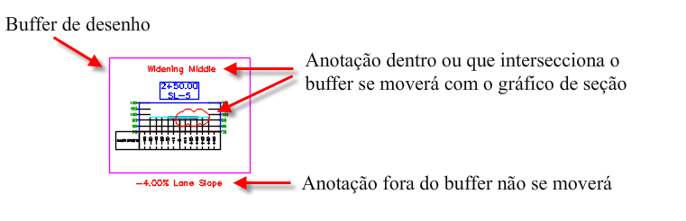

Os gráficos de seção são criados com buffers de desenho. Quando você adicionar uma anotação do AutoCAD ou elementos de desenho de ou legendas de nota do Autodesk Civil 3D dentro ou que cruzam os buffers de desenho, eles são vinculados com os gráficos de seção, e são movidos com os gráficos de seção se eles foram movidos.
Na ilustração a seguir, os buffers de desenhos ao redor dos gráficos de seção são exibidos na cor magenta. Os elementos de desenho que foram adicionados à folha são exibidos em vermelho.
Quando os gráficos de seção para a estaca 2+50 e 3+00 são movidos para cima ou fora da folha, os elementos de desenho que estão dentro dos buffers de desenho são movidos com os gráficos de seção. O texto que anota a inclinação da pista não é movido porque estava fora da área do buffer de desenho.
