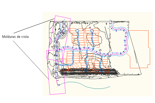

Em vez de criar manualmente diversos viewports em layouts para mostrar segmentos de alinhamentos, é possível criar molduras da vista que automaticamente capturam áreas predefinidas ao longo de um alinhamento. Molduras da vista são áreas retangulares ao longo de um alinhamento que representam o que é exibido nos viewports associados nos layouts (folhas) a serem criados. Esta automação o protege de fazer muitas alterações manuais quando seus dados de projeto se modificarem.
Molduras da vista representam os dados de alinhamento que serão exibidos nas folhas de layout
