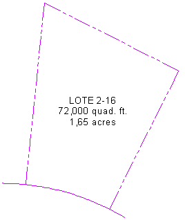

Utilize a guia Estado arrastado da caixa de diálogo Compositor de estilo de legenda para definir a visibilidade da chamada de detalhe e as configurações do texto de legenda arrastada.
A localização da legenda padrão
Legenda arrastada com chamada de detalhe

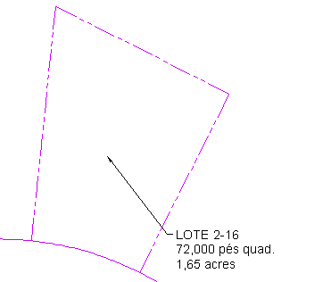

Texto em uma legenda arrastada é empilhado de acordo com as configurações especificadas na guia Estado arrastado do Compositor de estilo de legenda.
Você pode exibir texto de legenda arrastada conforme é composto originalmente, ou como texto sobreposto, como mostrado nas ilustrações a seguir:
Legenda “como composta”
Legenda sobreposta
Quando sobrepostos, todos os blocos, Linhas e setas de direção são removidos.

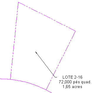

O texto é justificado à esquerda ao identificador de chamada de detalhe é do lado esquerdo do texto e é justificado à direita quando a chamada de detalhe é do lado direito, como mostrado na ilustração a seguir.
No entanto, é possível definir que o texto da legenda será sempre justificado à esquerda, independentemente da localização da chamada de detalhe, como mostrado na ilustração a seguir.
