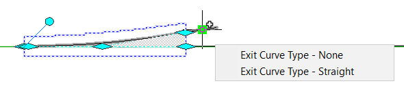

Para alterar a curva de saída do alinhamento de trilho intermediário
- Clique na alça mostrada abaixo para exibir o menu de contexto.
- Selecione uma das opções para configurar o tipo de curva de saída.
