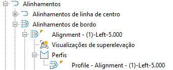

Os alinhamentos de bordo são adicionados à coleção Alinhamentos de bordo em Prospector. Os perfis de bordo são criados na coleção Perfis dentro das coleções nomeadas dos alinhamentos de bordo.
