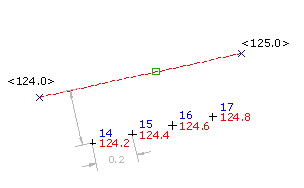

Interpola pontos em um incremento de elevação especificada ao longo de uma linha de controle ou entidade.
Defina a região de interpolação ao especificar os pontos de controle inicial e final, ou clique perto do ponto inicial de um objeto.
- Selecione as configurações e crie estilos, camadas, grupos de ponto e chaves de descrição.
- Especifique a região de interpolação, executando um dos procedimentos a seguir:
- Selecione um ponto no desenho e insira uma elevação para o primeiro ponto. Especifique o segundo ponto e, a seguir, insira D para especificar a diferença na elevação entre dois pontos, ou insira S para especificar a inclinação do primeiro ponto para o segundo ponto.
- Utilize comandos transparentes para especificar o ponto.
- Insira E e selecione um arco, linha, linha de recurso, linha de lote, ou polilinha. Especifique a distância de elevação entre pontos e, em seguida, especifique a distância do deslocamento inserindo a distância, selecionando um ponto ou usando os comandos Transparentes.
- Insira uma descrição ou pressione Enter para ignorar a descrição.
