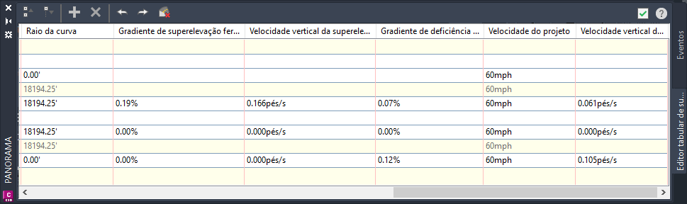

- Para facilitar o trabalho dos projetistas de ferrovias no Reino Unido e na França e atender aos seus padrões de projeto, a Declividade/Inclinação em Configurações de ambiente agora tem formatos (trecho) e (mm por m, mm/m) para parâmetros de gradiente de superelevação ferroviária no Editor tabular de superelevação ferroviária.

- Novos parâmetros de superelevação ferroviária foram adicionados para alinhamento horizontal no Editor tabular de superelevação ferroviária para os cálculos de superelevação ferroviária. Isso fornece uma visão geral dos parâmetros necessários no projeto de ferrovia relacionado a esses cálculos.
- Salto da superelevação ferroviária (m/s^3 ou ft/s^3)
- Coeficiente de superelevação ferroviária
Para obter mais informações, consulte Caixa de diálogo Editor tabular de superelevação ferroviária.
