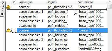

  1. Selecione a opção Ordem Manual na ficha Lista de Op.
  2. No diálogo Ordem de Operação Fixa, selecione Não exibir este aviso novamente, e clique OK.
  3. Selecione a operação pontear para furo2 na lista, e arraste para frente da operação furar para furo1.
  4. Simule a peça.
