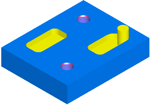

Para visualizar o percurso simulado:
- Selecione guia Início > painel Simulação > Modo Sim > 3D para alterar o tipo de simulação.
- Clique em Reproduzir
na barra de ferramentas Simulação para iniciar a simulação.
Se o diálogo Ordem estiver em exibição, clique em OK para fechá-lo.
Isso exibe uma renderização em sólido 3D do processo de corte.
Nota: Caso todas as ferramentas sejam exibidas em cinza na simulação, habilite a opção Arquivo > Opções > página Simulação > Cores de Ferr. para visualizar quais figuras são usinadas por cada ferramenta.
