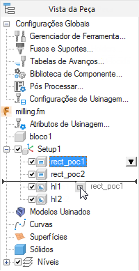

  6. Altere a ordem automática para corresponder à ordem das figuras no painel Vista da Peça.
    • Clique no botão Opções de Ordem .
    • Desmarque as outras opções e clique OK.
    • Acesse o painel Vista da Peça clicando em Vista da Peça à esquerda da janela gráfica. O diagrama contém todos os setups e figuras criados.
    • Clique no item cav_ret2 no nó Setup1 e arraste acima de furo2.
    • Clique em Reproduzir na barra de ferramentas Simulação.
      A segunda cavidade é cortada como a segunda figura.
    • Clique em Parar para finalizar a simulação.
