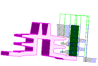

A técnica Linha de fluxo projeta as isolinhas de uma superfície nas superfícies da figura. As isolinhas são projetadas na direção da normal da superfície. No exemplo abaixo, as isolinhas de uma superfície plana são projetadas na peça. Utilizando uma fresa lateral, usinagem de linha de fluxo pode ser utilizada para usinar regiões de contra-saída.
