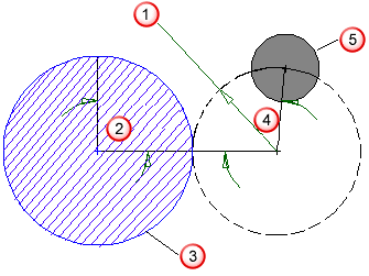

% Diâ. de rampa para fresamento de rosca
Ângulos negativos criam uma rampa num arco em sentido horário. Se configurado com um valor maior que 1000, a ferramenta executa uma linha reta tangente ao movimento de corte inicial. Se configurado como 0, a ferramenta se aproxima perpendicularmente ao movimento de corte inicial.
Diâmetro de rampa
Ângulo inicial
Figura fresamento de rosca
Offset de ângulo de rampa
Ferramenta
