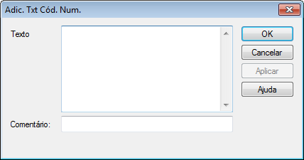

Para exibir o diálogo Adic. Txt Cód. Num., clique em Adic. Txt Cód. Num.
na guia Percursos do diálogo Propriedades da Figura de Fresamento.
Esse diálogo permite inserir linhas únicas ou múltiplas de código numérico antes do ponto selecionado e opcionalmente adicionar um comentário.

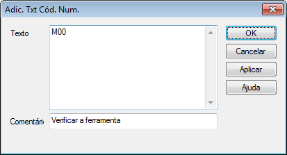

Por exemplo, você pode inserir uma parada condicional M00 num ponto em particular para verificar a ferramenta.

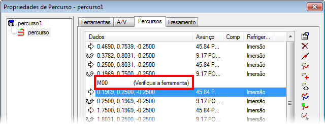

Clique no botão Aplicar, então no botão OK, e o código numérico e comentário são adicionados à guia Percursos na linha acima da linha selecionada, por exemplo:
Linhas únicas de código numérico apresentam o ícone
e linhas múltiplas de código apresentam o ícone

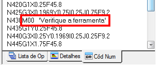

Após simulação, o código pode ser visualizado na guia Cód Num, por exemplo:
