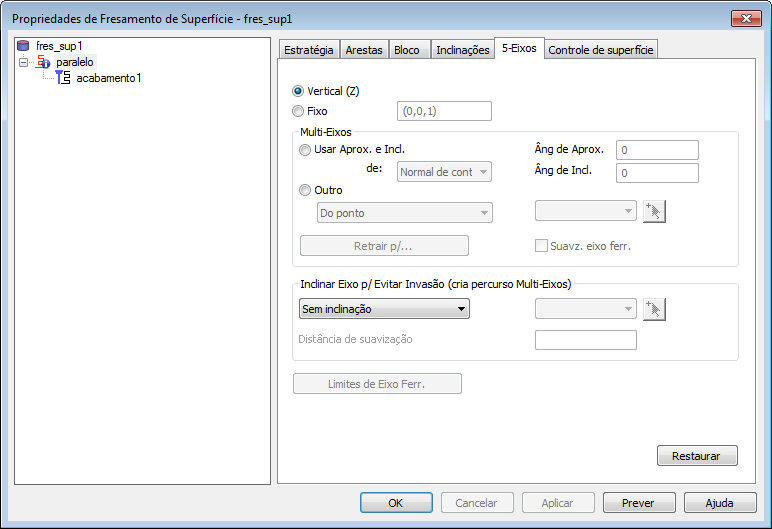

Você pode utilizar a guia 5-Eixos do diálogo Propriedades de Fresamento de Superfície para editar as opções Multi-Eixos de uma figura de Fresamento de Superfície.
Para um documento torno/fresa com pós processador de eixo B habilitado (arquivo .cnc) ou documento 5-eixos posicionado, as seguintes operações de fresamento de superfície apresentam uma guia 5-Eixos:

Essa guia apresenta três grupos de configuração: Eixo Ferr., Inclinar Eixo p/ Evitar Invasão, e Limites de Eixo Ferr. As duas primeiras seções do diálogo podem causar confusão pois ambas controlam a inclinação do eixo ferramenta. Pense na primeira seção, Eixo Ferr., como um primeiro nível de inclinação da ferramenta, controlado de maneira manual. Uma inclinação extra pode ser então adicionada a fim de evitar invasões com o suporte da ferramenta utilizando Inclinar Eixo p/ Evitar Invasão.
O Eixo Ferr. permite definir a orientação da ferramenta. O valor padrão é Vertical, que é utilizado para usinagem padrão 3-eixos. Porém, também pode ser uma orientação em mudança contínua para usinagem 5-eixos simultâneos.
Vertical (Z) — A ferramenta permanece alinhada com o eixo Z do Setup ativo, então é o mesmo que para fresamento 3 eixos padrão.
Fixo — Essa opção permite definir a direção do eixo ferramenta como um vetor.
Usar Aprox. e Incl. — A ferramenta é inclinada sob um ângulo fixo com relação à direção de curso.
Outro
Automático — A operação swarf tem uma opção automática (em vez da opção Outro acima). A opção automático inclina a ferramenta para manter a lateral da ferramenta em contato com as superfícies sendo cortadas.
Retrair p/ — Clique no botão Retrair p/ para exibir o diálogo Área Segura.
Suavz. eixo ferr. — Minimiza alterações na velocidade e posição do eixo da ferramenta. Isso suaviza os movimentos do eixo da máquina ferramenta.
Funciona suavizando o movimento do eixo rotativo no eixo A/B (Elevação) e eixo C (Azimute) de uma máquina ferramenta.
Os benefícios na utilização de suavização do eixo da ferramenta incluem:
Inclinar Eixo para Evasão de Invasão — Permite inclinar a ferramenta a fim de evitar invadir o modelo com o suporte, de maneira personalizada.
Distância de suavização — Ao utilizar Inclinar Eixo para Evasão de Invasão, configure esse atributo para evitar mudanças bruscas de eixo ferramenta.
Limites de Eixo Ferr. — Permite definir limites na direção do eixo ferramenta durante o corte de um percurso multi-eixo.
