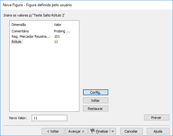

O código numérico para essa figura Teste Salto Rótulo é:
(Test Jump Label PROBEOPER TEST_JUMP_LABEL1)
(Start Bore)
#101=0
N11
Valor Nominal 27.000
Valor de Tolerância 0.050
Rótulo Continuar 12
Rótulo Reusinar 11 (o valor definido para o Teste Salto Rótulo inicial)
Erro de Tamanho 13

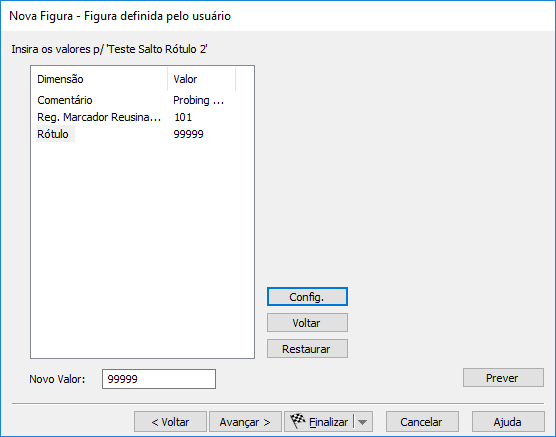

( Test Jump Label PROBEOPER TEST_JUMP_LABEL3 )
(Abort)
#101=0
N99999
