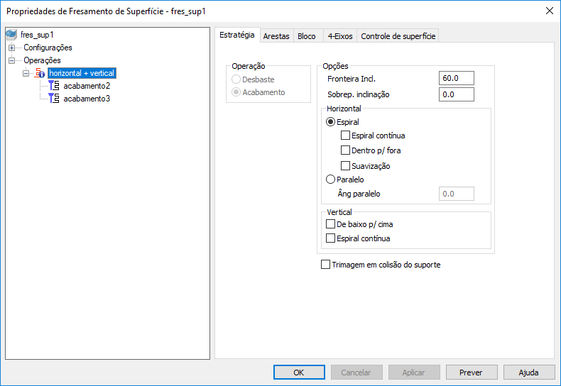

Fronteira Incl. — O ângulo que divide as regiões horizontal e vertical. Porções das superfícies com inclinação menor que esse ângulo são usinadas com percursos paralelos, e as inclinações mais acentuadas são usinadas por nível Z.
Sobrep. inclinação — Indica o quanto as duas regiões se sobrepõem, em graus. Uma sobreposição 0 significa que as duas regiões são distintas. Um valor de 10 significa que os dois passos sobrepõe-se por 10 graus.
Horizontal
Selecione um percurso Espiral ou Paralelo para as regiões rasas da figura.
Caso você esteja utilizando um percurso em Espiral para as regiões rasas, a forma dessas regiões é automaticamente calculada com base nos atributos Fronteira Incl. e Sobrep. inclinação.
Espiral contínua — Habilite essa opção para impedir que a ferramenta se afaste da superfície durante a usinagem.
Habilite Espiral contínua para criar um percurso que permanece em contato constante com uma superfície, reduzindo o risco de marcas de parada na superfície causadas por retrações e aproximações regulares.
Os percursos padrão de acabamento nível Z criam caminhos com uma altura constante como mostrado abaixo. A ferramenta retrai ou avança ao longo da superfície entre níveis Z.
Com Espiral contínua selecionado, os percursos mudam para uma espiral contínua. Os percursos não apresentam mais uma altura Z constante.
Dentro p/ fora — O movimento em espiral padrão começa na aresta da figura e segue para dentro. Habilite essa opção para iniciar a espiral no centro da figura e seguir para fora.
Suavização — Remove todas as mudanças bruscas de direção. Funciona de maneira semelhante ao atributo de suavização raceline % Canto do percurso, mas suaviza todos os percursos, não apenas cantos.
Este exemplo mostra um acabamento 3D espiral sem suavização:
E com suavização:
Caso você selecione utilizar um percurso Paralelo, o passo é paralelo ao eixo X a menos que você insira um Âng paralelo. Configure o Âng paralelo como 90
para que seja paralelo ao eixo Y.
Vertical
Esses atributos controlam as regiões mais íngremes da figura.
De baixo p/ cima — Habilite essa opção para cortar a figura de Superfície de baixo para cima. Desabilite para cortar de cima para baixo.
Trimagem em colisão do suporte — Trima o percurso onde o suporte ou haste colide com uma superfície da peça, superfície de controle ou material não usinado. Quando selecionado, os atributos Folga de suporte e Folga da haste são exibidos na guia Fresamento para a operação.
Exemplo Espiral
Exemplo Paralelo
