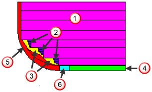

Figuras com um raio inferior são manufaturadas com uma combinação das operações mostradas abaixo.
- O Passo de desbaste corta começando no topo e seguindo até a porção inferior da figura (se a base não estiver sofrendo acabamento) ou deixa um sobremetal de acabamento na base.
- Os degraus da operação de desbaste são removidos pela operação Desbaste plano. Essa operação toma apenas um passo em cada nível Z.
- Os degraus da operação de Desbaste plano podem ser mais suavizados pela operação de Desbaste radial. Essa operação também toma apenas um passo em cada nível Z.
- Se a porção inferior da figura sofrer acabamento, a operação Base plana é realizada em seguida com uma fresa plana.
- O Passo acab. realiza o acabamento do raio inferior e das paredes da figura.
- Se a figura apresentar um canto estreito na base que não pôde ser finalizado pela operação base plana, uma operação de Canto é executada.
Passo de desbaste
Desbaste plano
Desbaste radial
Base plana
Passo de acabamento
Canto
